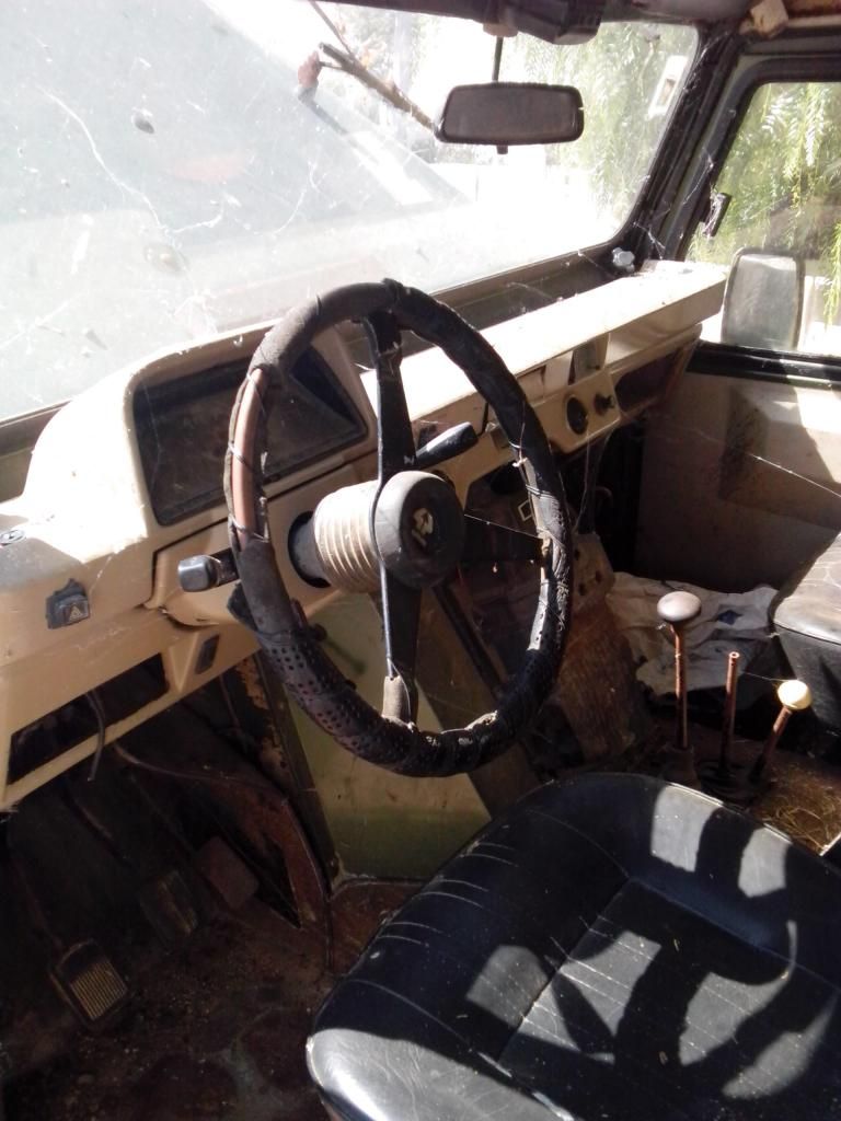

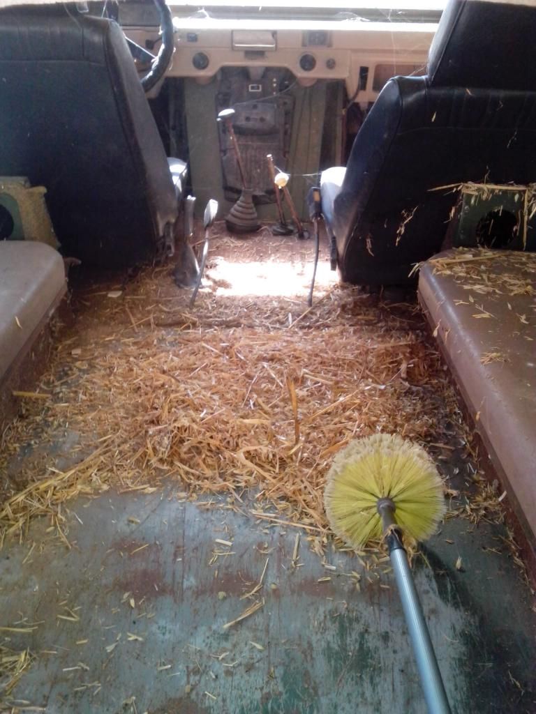

Aqui ficam algumas fotos do que se tem feito...
Tudo começou com uma limpeza geral.

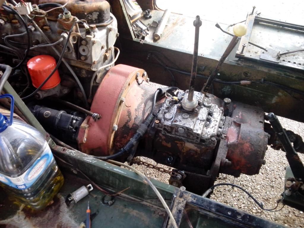

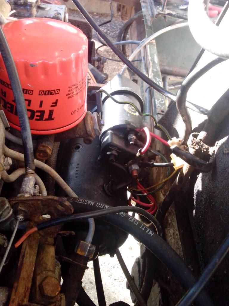

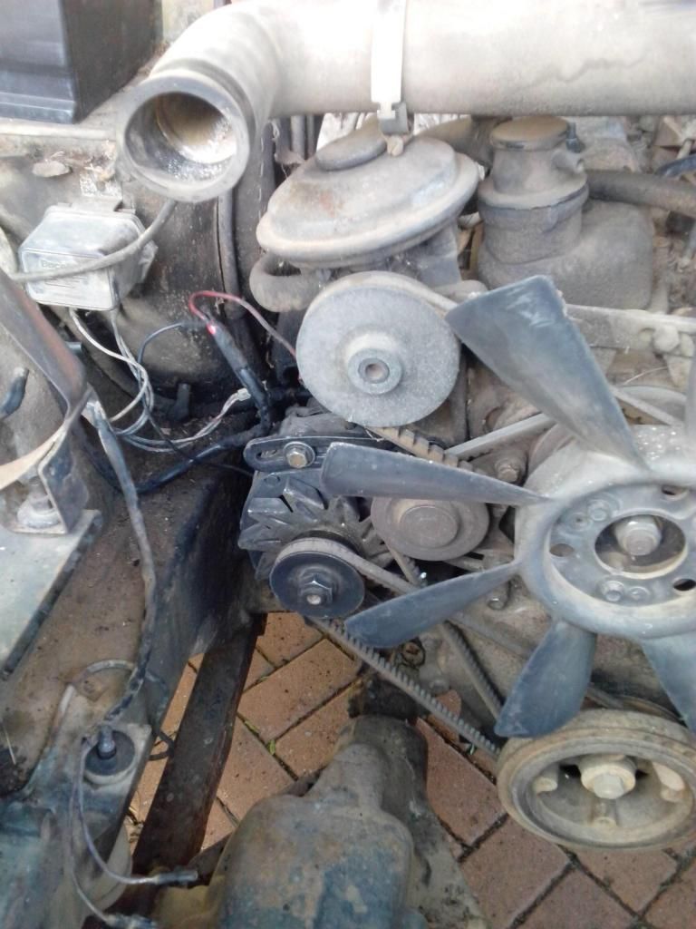

Depois colocamos um alternador que nao tinha.
Depois de umas tentativas vimos que o motor de arranque não estava nas melhores condiçoes pelo que levou um reconstruido.

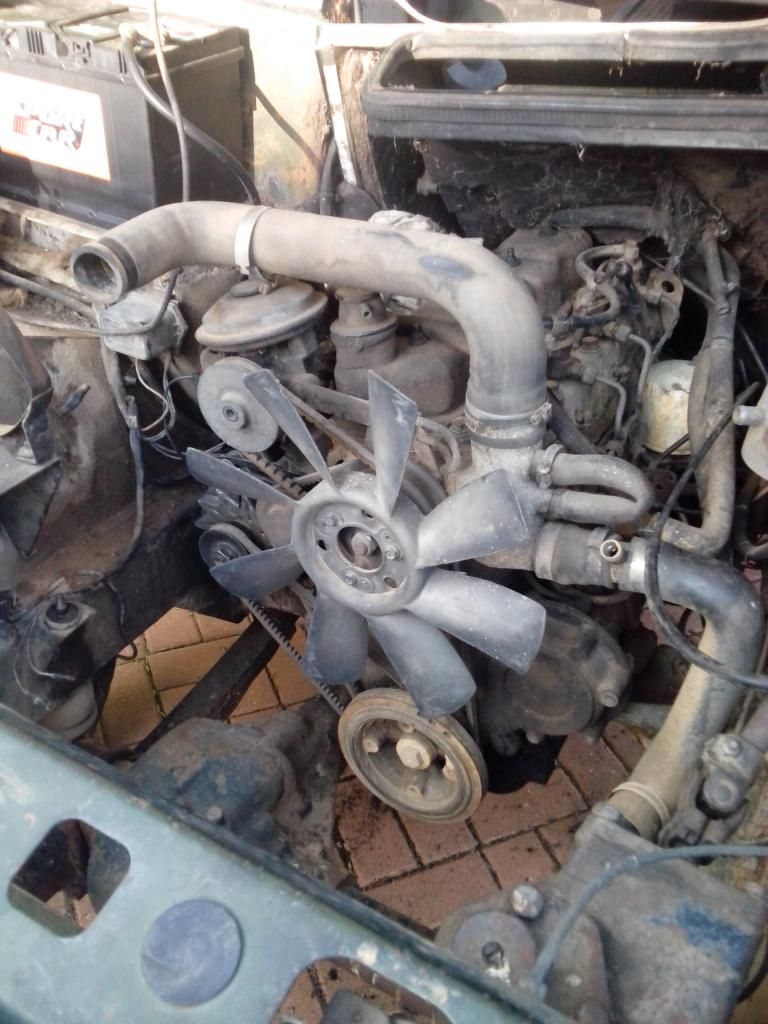

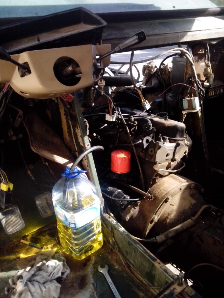

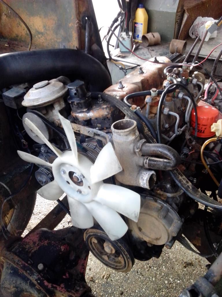

Levou uma bateria nova e então eis que nos deparamos com a bomba injetora entupida :disappointed_relieved:
Esteve uma semana a levar com liquido de limpeza e nao resultou, foi ai que levou um tratamento de choque com acetona industrial aquecia e só depois disso é que começou a sair gasoleo pelos injetores ;) Depois disso e com um deposito improvisado de gasoleo novo bastou puxar um pouco pelo acelerador e pegou à primeira.

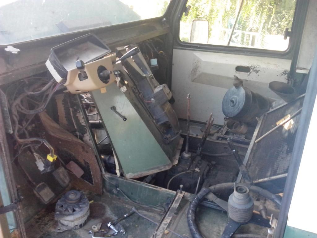

Contudo depois de uma limpeza do motor encontramos mais problemas...
mas esses ficam pra depois...

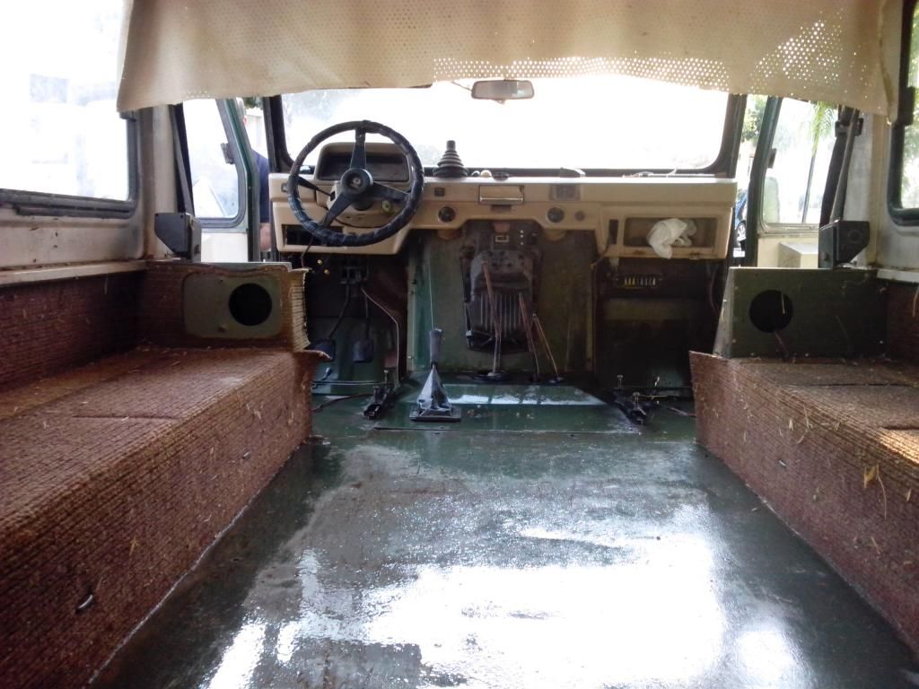

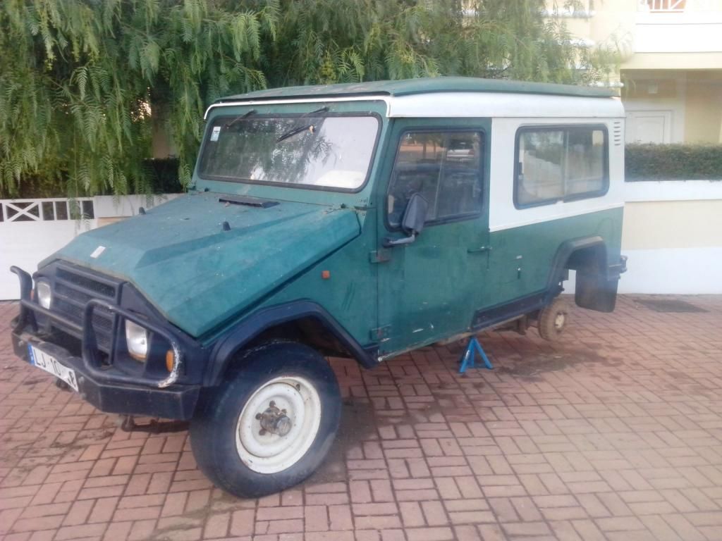

Ora aì està uma boa màquina para restaurar.
Que especie de cobertura è essa por cima da capota?
Cumps.
TomHuli
2 Jan 2013
543
Se não me engano, era o que os GNR's tinham, também haviam defenders assim... Fazia com que não aquece-se tanto dentro do carro no verão, pois a "capota" em si está sempre á sombra :D muita parabéns pela coragem! Hehe :D

Tecto SAFARI
ou tejadilho duplo para que o aquecimento nao seja tao directo a chapa do habitaculo e exista aquela pequena mas importante caixa de ar para algum arrefecimento.
Ja anda essa informacao ca no forum UMM faz algum tempo.
