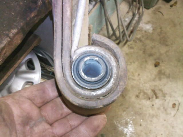

NicolaUMM
4 Mar 2007
492
Boa tarde
Desculpe a minha ignorância, estes sino blocos fazem a mesma função que estes?
é porque vejo que são um pouco diferentes..
Precisava de mudar os casquilhos das molas da frente. são estes?

falcao negro
8 Fev 2011
11
Boas Rapaz se quiseres o meu UMM para tirares medidas chuta que eu vou a Aveiras de cima com muita frequência. Abraço
Falcão Negro
Não podiam ter roubado uma foto em que eu tivesse com as mãos limpas???:D
Essa foto de qualidade artística dá um excelente poster.
