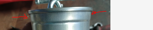

Bom dia.
Uma dúvida. Ao instalar este tipo de filtro, o que fazer com a peça que tem duas mangueiras ligadas e que serve de base ao filtro antigo?
Aquele que marquei a vermelho na foto.
