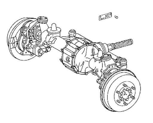

Estava mais uma vez a divagar e a pensar o quão frustrante é, depois de conseguirmos elevar toda a carroceria do UMM (pelos mais diversos meios, até mesmo pneus maiores), continuar a ter o ponto fraco da 'baixa' altura do diferencial...
Questão 2:
Como tal, qual é a viabilidade e 'aceitação' por parte dos UMM a eixos Unimog? Isto é, seria uma operação apenas de troca de eixos? Teriamos de ajustar alguma coisa? Substituir outros componentes?
Já agora, para quem se poderá questionar "porquê eixos Unimog?" - porque os eixos Unimog têm uma 'fisionomia' que coloca o diferencial mais elevado em relação às rodas do que é comum noutros eixos.
Um exemplo para melhor percepção:
(não coloco a questão no departamento técnico pois isto não passa mesmo de um devaneio, já que os eixos Unimog são caros, raros e dificeis de encontrar peças)

Olá Benjamim,
apresento este caso:
[/URL]
[/URL]
[/URL]
mas o que me parece aqui ter acontecido foi a transferência também do chassi Unimog!! correcto?
não sei se será possível acopolar somente as transmissões de um Unimog directamente à saída de caixas que trazem as nossas máquinas...
e aguentaria a mecânica a força significatica que estas transmissões transmitem?
os entendidos que se acusem...
já agora alguém conhece este híbrido, as informações que recolhi é que a base é de um Unimog 404?
abraço
