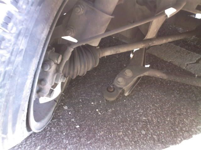

Vinha eu no meu corsa quando se partiu a ponteira da suspensão do lado direito.

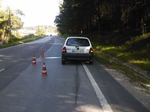

Imagino que haverá pessoal que não acredita, mas agradeço a Deus não ter tido consequências mais graves. Fiquei sem direção, andei uns 80 metros com o pneu de rastos e o carro simplesmente parou na berma. Andei em contra mão uns 50 metros. Se vem alguém de frente não tinha possibilidade de me desviar. O carro parou na berma assim.
Dá para ver que a ponteira andava com uma grande fissura. Não bati num buraco nem nada. Ainda na segunda feira passada levou dois pneus a frente e tinha estado a ver as folgas das ponteiras. Parecia estar tudo bem.
O semi eixo desencaixou-se da caixa provocando o derame a valvulina.
Imediatamente atrás de mim seguia um carro da polícia que me chamou o reboque e os bombeiros para limpar a via.
Resumindo, muita sorte no meio do azar.
A jante foi a vida (também já não estavam grande coisa deve levar 4), o tirante da direção também deve ter ido, espero que a caixa de direção, o semi eixo e o amortecedor não tenham sofrido.

Por acaso, como tinha uma brigada atrás ia a 80km...
Outra coisa que me impressionou foi a quantidade de fumo largada pelo pneu enquanto estava a ser arrastado, por momentos julguei que estivesse a começar um pequeno incendio.

Balanço:
Amortecedor, semi eixo e direção sem problemas.
Levou o vedente da caixa e a dita cuja que partiu.
O mecânico tem 4 jantes (2 quase novas+2 mais velhas mas parecem boas) em ferro. A tarde irão ser calibrados os pneus e logo vejo como elas estão.
Falta
Chegar um pneu 145/80r13 nokian (vai andar com o suplente)
Valvulina para a caixa
Verificar a distância entre eixos
Alinhar a direção.

Valvulina posta, jantes no sítio (1 pneu emprestado), direcção alinhada.
Já está operacional.
Fiquei com as jantes de alumínio. Vou tentar ver se uma casa de pneus minha conhecida (o dono até é UMMista) fica com elas ou então socata a peso em troca de um banco condutor que também já deu o que tinha a dar.
Andar a mexer de volta do carro deu para ver que o ferro do parachoque da frente andava solto de um lado (bota parafuso 8) e o sensor da temperatura exterior não funcionava e afinal era só fios partidos (bota ligadores).
