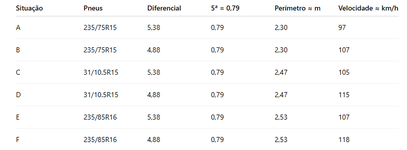

Com recurso ao ChatGPT, fiz aqui uns cálculos comparativos entre relações de diferencial e tamanhos de pneus. A mim ajuda-me a tomar algumas opções.
Aqui vai o resumo das perguntas:
Situação A:
Veículo com relação de diferencial 5.38 e pneus 235/75R15.
A que velocidade circula a 3000 rotações por minuto em quinta velocidade com saída a 0.79?
R – 97 km/h
Situação B:
Veículo com relação de diferencial 4.88 e pneus 235/75R15.
R – 107 km/h
Situação C:
Veículo com relação de diferencial 5.38 e pneus 31/10.5R15.
R – 105 km/h
Situação D:
Veículo com relação de diferencial 4.88 e pneus 31/10.5R15.
R – 115 km/h
Situação E:
Veículo com relação de diferencial 5.38 e pneus 235/85R16.
R – 107 km/h
Situação F:
Veículo com relação de diferencial 4.88 e pneus 235/85R16.
R – 118 km/h

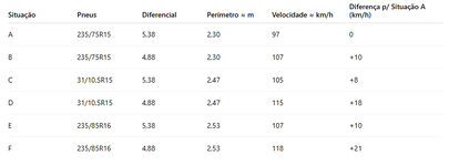

E agora uma tabelas comparativas:

Os calculos é +/- isso, já dá para ter uma boa comparação, no entanto o UMM ainda tem a caixa de transferencias sendo que:
Altas: 0.966:1
Baixas: 2.087:1
Isto traduzido, faz uma diferença de cerca de 4kmh.
📊 Tabela comparativa – Velocidade sem caixa transferencias vs Altas vs Baixas​
SituaçãoDiferencialPneusVelocidade sem transfer (km/h)Altas 0.966 (km/h)Baixas 2.087 (km/h)
A5.38235/75R159793.746.5
B4.88235/75R15107103.451.0
C5.3831/10.5R15105101.450.0
D4.8831/10.5R15115111.155.0
E5.38235/85R16107103.451.0
F4.88235/85R16118114.056.5
