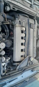

Ao comecar a empreitada de desmontar as inúmeras peças e de ajeitar outras tantas para a preparação de restauro, surgiu a ideia e a hipotese de trocar o motor.
Na altura ainda pensei em dar um upgrade para o nosso turbo peugeut ou um m57 mas não tinha nada ainda definido.
Foi entao que surgiu atraves de conversa aqui e conversa ali, um contacto de um amigo de amigo que dava hipotese de avançar para um 525tds (e34) semelhante ao que tinha já sido alvo de protótipo pela própria UMM.
Meio abandonado e abadandalho esteticamente, o motor aparentar cantar que nem uma maravilha e com isto espero puder desmonta-lo nos próximos dias para começar as adaptações necessárias.
Com esta decisão de adaptar este motor, surge a grande questao do que fazer com a caixa de Velocidades e a caixa de Transferências. Durante esta fase acabei por andar bastante indeciso entre que opção avançar sendo que podia:
Optar pela nossa caixa de 5 + Transferências e fazer uma Cloche de adaptação.
Comprar a caixa IX do 525IX e adaptar a nossa caixa de Transferências a esta como a UMM penso ter feito aquando da montagem deste motor.
Quero ainda agrader ao Show_Time, FilipeUmm e Aldeia por terem dado dicas bastante pertinentes de que melhores opções e decisões deveria tomar.
Acabei por Arranjar uma caixa IX e entretanto ja meti mãos à obra.
É nesta fase que me agora encontro, ja desmontei a caixa de Transferências original do 325IX e estou a pensar adaptar o veio interno da mesma à semelhança de que vi de outro membro do ForUMM fazer.
Sendo que esta seria a ideia:

O radiador em termos de capacidade de arrefecimento dá e sobra para garantir o bom funcionamento desse motor, mas talvez não o possas usar porque esse motor vai ficar mais adiantado o que te vai obrigar a usar um radiador na parte da frente da caixa de direção assistida.
Em relação a cortar e soldar o veio da caixa de transferências podias tentar fazer outra coisa.
Se o veio tiver um diâmetro maior do que o da caixa UMM podias mandar fazer estriado igual ao da caixa UMM e assim fazias o acupolamento exatamente da mesma forma que as caixas originais da UMM.
Dá um pouco mais de trabalho fazer essa adaptação mas talvez não seja pior, evitas sujeitar o veio a soldas o que pode comprometer a qualidade do aço.
Agora é seguir em frente e não desanimar, vais encontrar alguns obstáculos pela frente mas como já há várias pessoas com esse motor no UMM talvez tenhas a vida mais facilitada no caso de surgirem algumas dúvidas

eu acho que perdia o amor ao veio de saida da caixa de velocidades UMM e mandava maquinar num torneiro a peça de acoplamento de 3 furos, aplicada a esse veio. ficava tipo flutuante, com o estreado original dentro da caixa de transferências dum lado e a bolacha de borracha original BMW do outro. era simples, fácil e fiável. ;)
Sem duvida, era o que eu faria também.
