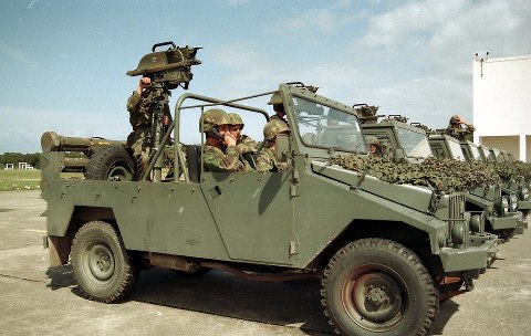

Julgo que se está a referir aos farois, que entre outras fotos, estão mais aparentes, na 1ª foto da página 4 do guia, o UMM do Ivan Frois.
Agora, ainda a propósito desta foto (ver abaixo), o que explicará estes valores, carga útil e peso total, assinalados na tabela, serem diferentes das outras tabelas!
Razões fiscais?
Encomenda militar?
Homologação?
E os sistemas, deviam ser diferentes! certo? Travões, suspensões, transmissões....
Andará por aqui alguem conhecedor, com boa memória, ou com acesso a informação, que saiba esclarecer?!

Estou a referir me aos faróis principais da frente em que saíram também na versão civil.

Sim, claro. Mas atenção Eduardo, este trabalho só está feito à volta de versões civis, de uso privado, digamos assim. Só referi, que o tal dos dois vidros seria um pré-militar, porque me pareceu a conclusão lógica.
Futuros caminhos para desenvolver, podiam ser: os militares, os bombeiros, os trabalhos públicos.... Mas, para isso, muitos baús, se teem de abrir:)

Paulo, atenção que os Cournis Militares tinham espelhos retrovisores exteriores em chapa, não em plático
