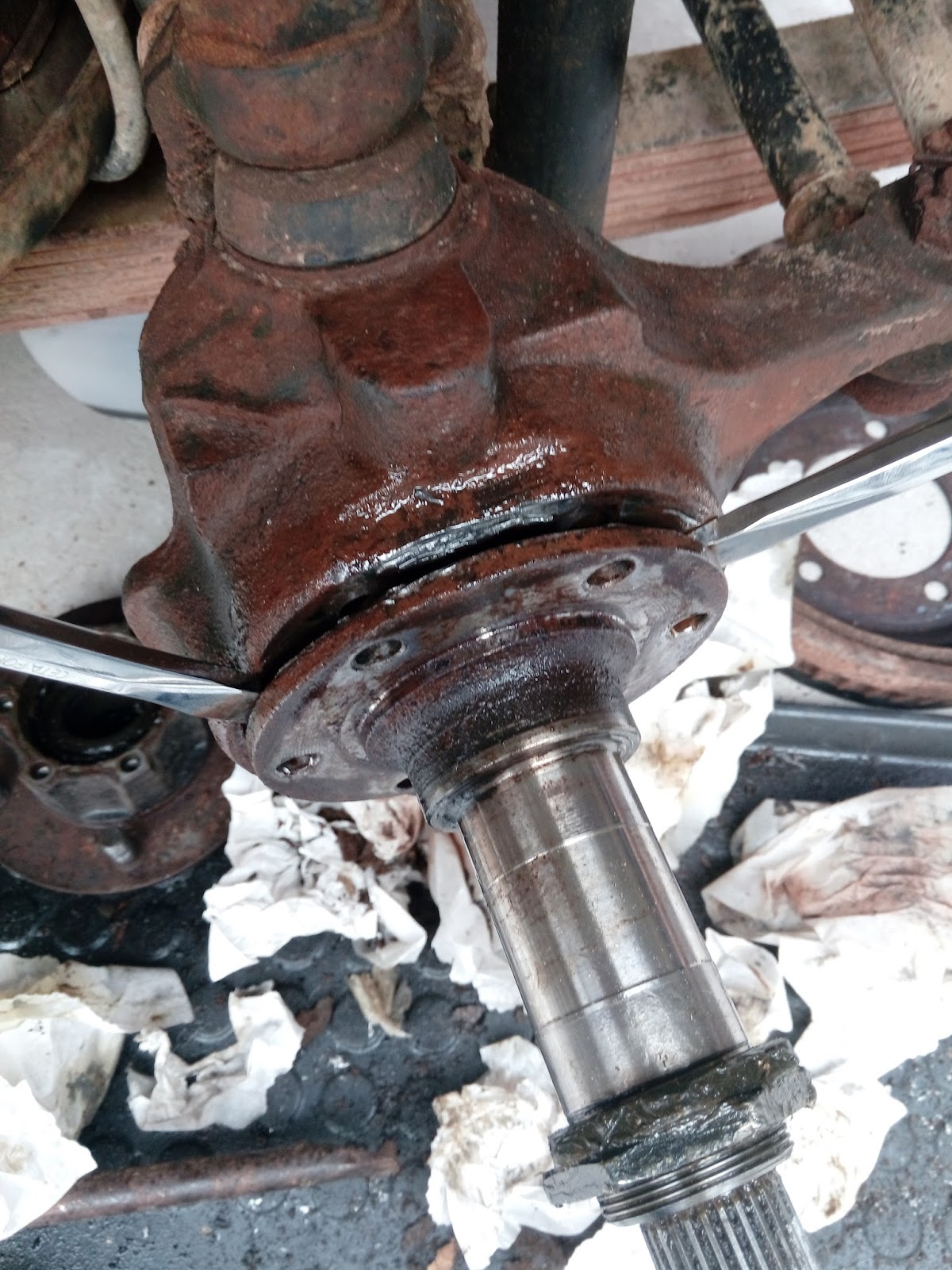

Boas, não consigo retirar semi-eixos frente para poder retirar as cruzetas.
Ja retirei os tambores mas agora só me falta retirar os semi-eixos.
Como retiro os semi-eixos é essa a minha duvida???????

Boas, como não estou em casa neste momento e tenho alguma preça aqui vai umas imagens daquilo que neste momento esta retirado, como podes ver só falta retirar a manga eixo.
As fotos não sao do meu R2D2 mas sim de uma pesquisa que fiz.
7.985
Tens que sacar a manga de eixo. Com um maço de madeira ou de borracha manda umas pancadinhas na parte sem rosca. Não costuma ser difícil de sacar apesar de estar justinho. Depois é só puxar o semi-eixo para fora.
5.989
Por vezes só sai pondo uma chave de fendas na ranhura de contacto... Há umas que são tramadas
aefa
29 Nov 2013
37
Com muito WD40, duas talhadeiras e um martelo pesado os semi-eixos la sairam.
