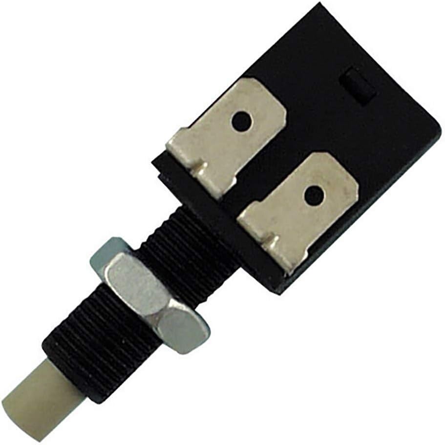

Foto do interruptor FAE 24080 (à direita) que comprei novo, e do interruptor que estava montado no carro (à esquerda).
O parafuso é do mesmo tamanho (embora na foto não se perceba) e da mesma largura. O novo é de plástico.
O interruptor novo coube onde estava o antigo na perfeição.

Infelizmente, a substituição do interruptor não resolveu o problema da luz no quadrante. O interruptor estava sem dúvida avariado porque eu confirmei o problema o voltímetro. Por isso, havia um segundo problema.
