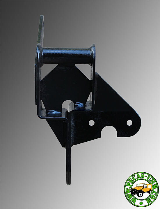

Problema encontrado. Direcção estava a empurrar o cone de ar para cima da ventoinha. Tenho de ver o que se passa, deve estar alguma coisa solta. Muito obrigado pela ajuda, afinal foi fácil de encontrar o problema, bastou abrir o capot.

Exactamente.Já tinha sido soldado, vai ter que ser novamente porque partiu.
