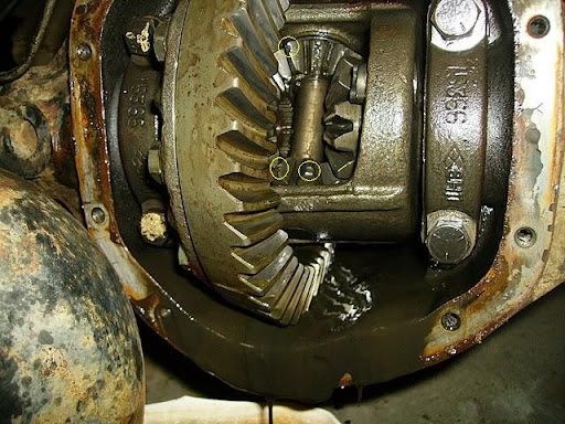

como tou em restauro do cournilino decidi abrir os diferenciais e deparei-m com o diferencial de traz assim
a coroa e o pinhao parecem tar bons mas os planetarios o os satelites tao assim como veem nas fotos
opinioes precisam-se....eh eh eh

Se souberes de alguém com ideias de soldar um diferencial em bom estado, pede para trocar os satélites e os planetários pelos teus.
Esses já deram o que tinham a dar!

Epá, expliquem-me lá, dado ser um ignorante, como é que os dentes se conseguem partir desta forma? Não se pode dizer que seja a força de umas rodas dentadas nas outras...isto não parte parcialmente os dentes, partiria-os por completo...estes dentes, parece que um gajo deu uma valente martelada na ponta de alguns dentes e partiram...
Pergunto isto porque o meu diferencial traseiro tem uma estranha e regular ranhura mesmo ao centro dos dentes, o que me levou a pensar quando os vi, que seria caracteristica normal dos dentes. Depois o ******* explicou-me que aquilo não era normal mas fiquei sempre com a duvida/questão, o que teria feito aquilo aos dentes...

Aqui fica uma imagem do que falava...com a circunferencia amarela estão marcados alguns dentes onde se nota a tal ranhura que falava que pelos vistos é mesmo dente partido.
(jarbas, desculpa a invasão do teu tópico) :)
