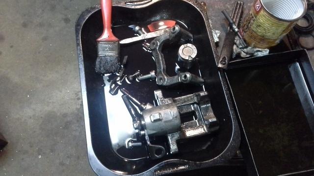

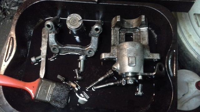

Substituição de borrachas nas pinças para aplicar no eixo traseiro:
Um pincel que acho que nunca mais vou repetir
Lavar o material

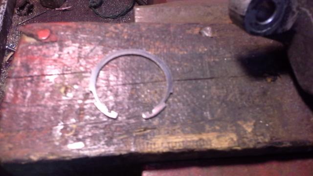

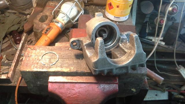

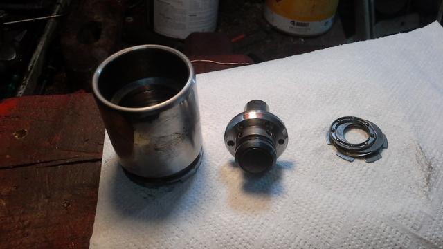

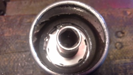

Depois de ter retirado o pistão da bomba tinha um freio para retirar que me teu cabo da cabeça,com tantos alicates de freios cá em casa nenhum servia.
O freio estava a fixar o sistema do travão de mão que tinha um oring para substituir
O dito freio

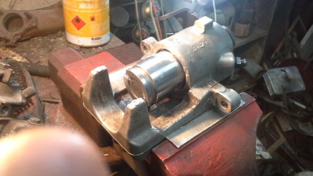

16.770

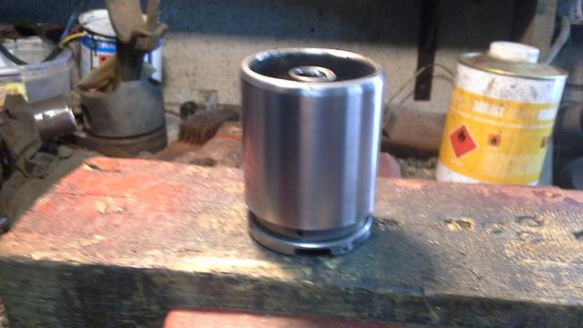

Pistão retirado

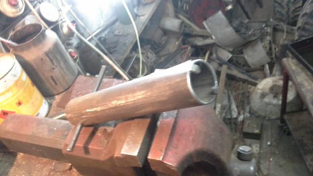

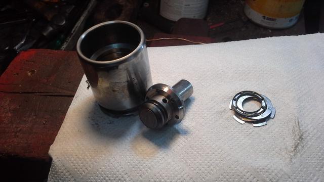

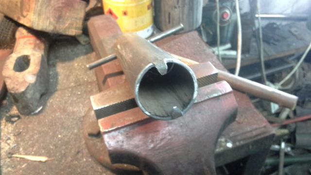

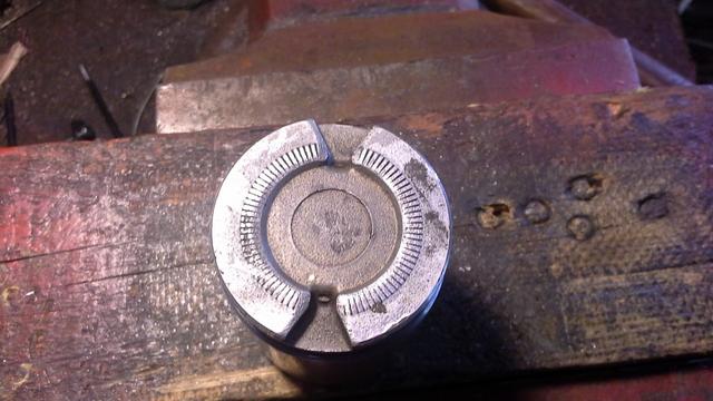

O pistão é retirado a desenroscar pois funciona tipo rosca
O maldito do pistão tinha um oring no interior e tinha que ser desmontado, mais outro freio este fácil de retirar.

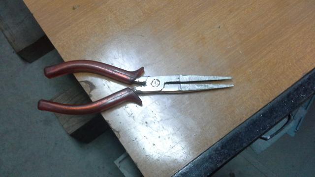

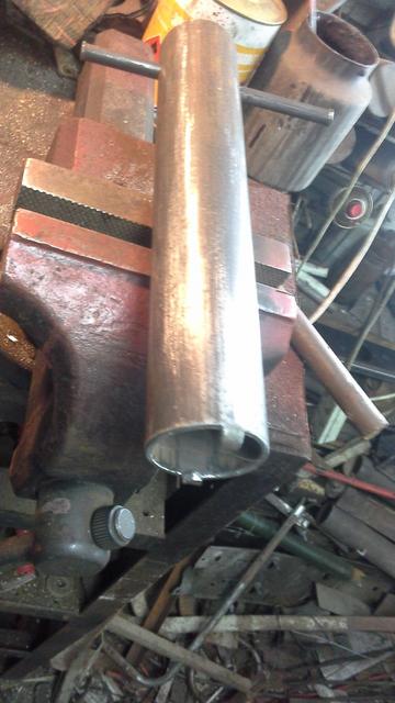

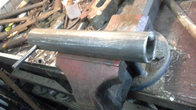

Quanto à ferramenta, gostei. O meu pai sempre me ensinou que quando não temos ferramenta, fazemos. Está visto que é forma de estar da "velha guarda".
16.770

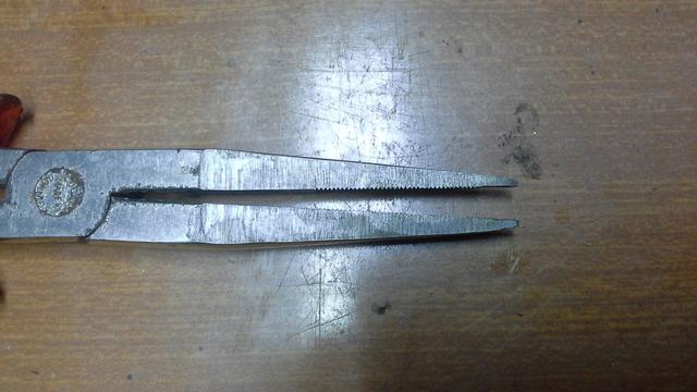

Quanto ao alicate para tirar o maldito freio aqui vai a foto:
Teve de ser rebarbado de um lado para conseguir que as pontas que foram afiadas conseguissem chegar ao freio e o agarrar, mesmo assim deu que suar...!!!
