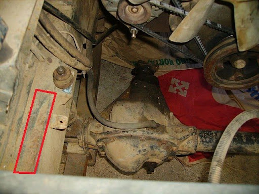

O número do chassis está na zona assinalda na foto.
Isto num Alter II de 89.
