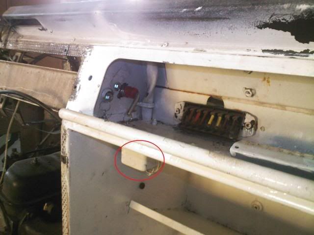

O que é isto...????
2.946
...assinalado a vermelho??:clown:
É de origem e faz falta ou é mais um emplastro que prali está???

Boas Alexandre
Pelo que se consegue ver na foto, essa peça não é um emplastro :D mas sim o regulador de tensão, ou seja, é essa caixinha que regula a tensão que o alternador coloca na bateria, mantendo sempre o nivel de carga certo, consoante os consumos de corrente a cada momento.

Pois não vi onde os cabos vão ligar...
Confiando nas palavras do Marcelo, a peça entanto vai ficar no sítio. Obrigado

Se é num Cournil, o Marcelo tem toda a razão!
O meu antigo FD tb tinha isso.

Amigo Alex:)
Essa "coisa" é o Jackson..., desculpe o engano:disappointed_relieved:, como foi dito é o regulador de tensão!. Cuidado que por aí passam mais de 12v. Veja bem os isolamentos dos cabos e o isolamento por onde passam os cabos para a zona do motor. Os cabos que saem de lá irão ter ao alternador.
Esse sistema deverá ser o original em que o tal regulador está montado no exterior do alternador. Posteriormente o regulador diminui de tamanho e é incorporado no próprio alternador (junto, ou fazendo parte da cassete das duas escovas).

Verdes radios os seus comentários são delirantes, ainda não consegui parar de rir.
Pois a cor original do regulador de tensão é preta e esse esta branco.
Um verdadeiro jackson
Um abraço.

Se montares um alternador que não necessite disso (o dos Alter, por exemplo) poderás retirar essa caixa.
2.946
69brunumm - ele parece ter sido pintado...
nunumm - por enquanto funciona, deixa-lo lá andar...
