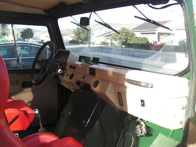

Restauro terminado (por agora) e eis o resultado:
...se podia estar melhor? Podia! Mas como em muita coisa do que fazemos ao longo da vida, só depois de passarmos pelas experiências podemos melhorar! Num próximo projecto (espero que haja próximo), irei melhorar muitos pormenores que neste restauro não o fiz! :)
