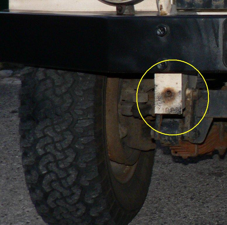

Ola bom dia ainda bem que postaram este tópico, o numero do chassis esta só na placa que se encontra na carroçaria junto a bateria ou existe em outro lugar marcada mesmo no chassis ?

Está gravado na parte de cima da longarina do lado dto (pendura)aí a uns 20 cm da grelha...

O número que eles vão ver é o referido pelo Ravediver... o que está no topo da longarina por trás do pára-choques são apenas os últimos digitos.
2.944
Só lá estão os últimos dígitos? Eu acho que tenho lá o número de chassi completo.

Aquilo ali são só os últimos algarismos do chassis. O nº completo está na longarina e na chapa.
