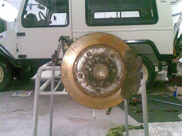

ola a tdos keria saber se esta peça k ta assinalada a preto
da para meter aki no lugar desta k esta assinalada a vermelho

sim da mas acho que tens de mudar o cubo da roda tambem

Uma foto mais de perto ajudava muito, mas o que me parece é que na peça assinalada a vermelho tens um cubo directo, tipo militar, e na outra tens um cubo Warn.
Se assim for nao precisas mudar nada.
Nao tenho a certeza se trocar um cubo AVM para um Warn é a mesma coisa, mas penso que sim, pois conheço um alter que tem um de cada.

entao e so mudares os que tens por esses da warn tens d emeter umas peças que la tem dentro mas tu ves logo o que precisares tiras de um para o outro tem que ficar igual

Só tens que tirar essa tampa com seis parafusos que está assinalado a vermelho e meter o outro que está assinalado a preto porque de lá para dentro tem o freio não precisas de mecher.

conta as esterias do semi-eixo que tem os cubos permanentes e conta as dos cubos AVM, se forem as mesmas dá para colocar, tens de montar o cubo completo.
Guarda os velhos e deixa-os andar no UMM, se num passeio TT o cubo der o berro estás sempre desenrrascado.
