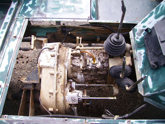

Gostaria de saber que material utilizam na montagem da chapa que cobre a caixa de velocidades e onde está a chauffagem.
Quero referir-me a algum tipo de fita que se coloca entre essa chapa e o pavimento, na zona onde apertam os parafusos.
Na foto, é na beira onde tem os furos para os parafusos.

Se fores ao restauro do meu vermelho tens lá umas fotos da fita de neopreno que usei. É cara, mas é excelente. No teu caso como é pouca não "doi" muito. Existem outras muito mais baratas nas casas de artigos para o lar, usam-se para melhorar o comportamento térmico das portas e janelas, preenchendo as frinchas e ajudando a vedar. São bastante mais baratas, mas o material está longe de tar a qualidade e longevidade do neopreno.

Eu arranjei uma borracha fina nas borrachas Berna para colocar entre as dobradiças das portas/capot e o chassis e aproveitei para cortar umas tiras para colocar no sitio de encosto destas chapas.
