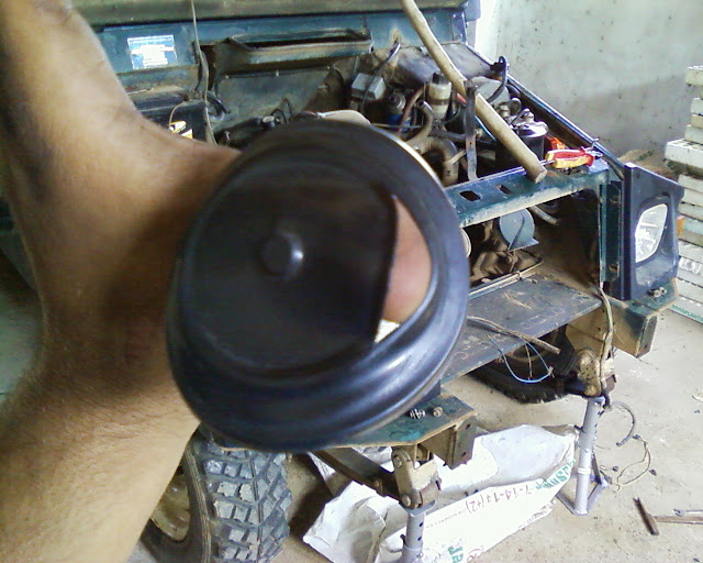

Boas Pessoal
Hoje aconteceu-me uma situaçao estranha,tentei ligar o umm e ele nao respondeu,e apos uns minutos de refleçao,reparei que saia gasoleo pela bomba manual de gasoleo,que de seguida desmontei e reparei que tinha a membrana rota.
E aqui começa a parte complicada,liguei para a europeças aqui no porto e disseram-me que a menbrana custa 110 € + iva.
Sera este preço normal ou fui literalmente assaltado pelo telefone :D????
Cummprimentos a todos

Se estás a falar daquela membrana que fica imediatamente debaixo do "botão" da bomba manual, então acho que estás a ser assaltado!! :D
Eu comprei o kit de reparação à uns meses atrás, e na altura, acho que ficou na ordem dos 30 €, mais coisa menos coisa.

Caro Ricardo
Encontras esse material a preços mais convidativos numa casa de peças auto generalista.
Basta pedir a bomba manual CAV completa que ronda os 55,00€ + IVA.
Ficas logo com o problema resolvido (bomba nova completa) e poupas uns €€€.
É preciso informar que a bomba pretendida tem a entrada do lado direito (olhando de frente para a bomba) porque há a mesma bomba com a entrada do lado esquerdo.
Também podes comprar o Kit de reparação como refere o André.
Kit de reparação bomba manual CAV.
Simples! :)

WOW...Ricardo, 110€ pela membrana?!
Estamos a falar desta membrana, certo?
Um nova para substituir esta custou-me uns 20€...e além da membrana, vinha o resto da 'cabeça' da bomba, aquela parte metálica (provavelmente é o kit de reparação que o André Mota referiu).
Benjamim
6.961
Ainda podes comprar um "kit" de reparação económico constituído apenas pela membrana, uma mola e o botão de plástico...
Eu coloquei um desses "kits" económicos no meu UMM e não excedeu os 10 euros.
Parece que estives-te prestes a ser assaltado pelo telefone:D:D fonix 110E + IVA!!!

Obrigado pela soluçao pessoal,o que eu havia de fazer agora era ligar para la a insultalos.
Vou entao passar para a opçao economica e vou a uma loja de peças generalistas comprar o kit de reparaçao

ola
olha compra uma bomba da Calmini nova completas pronto a uzar e custa a redor de 30,00€ tanto faz ser direita ou esquerda e so questao de veres a seta de entrada e melhor que pores membrana

Eu comprei para uma 505 que é igual, exactamente como diz o Mário Machado.
Menos de 10€ e ficou com toda essa parte nova. Botão, mola, membrana e a "concha" de metal.
Nunca mais deu problemas!
110€ + Iva???? (Só podem ter percebido mal). A minha era de metal amarelo, a deles deve ser de ouro ;-)

É verdade esse preço!Hoje fui a europeças e pediram esse preço mais iva... Ainda perguntei então e o desconto disso? Ele respondeu da para tirar o os 23% de iva.. Boa tarde disse eu estou esclarecido... Fui a outra loja de peças arranjei o Kit por 13euros com 30% de desconto ou seja ficou +- 10 euros.

Comprei um cabecote inteiro universal novo por 40 euros. Tinha duas entradas e duas saidas.. Só tive que tamponar a entrada e a saida que não foi utilizada com os tampoes proprios que vinham no conjunto.
O truque é sempre o mesmo. Não se pode dizer que é para um UMM se não dizem logo que não têm ou pedem balurdios pelas peças!
