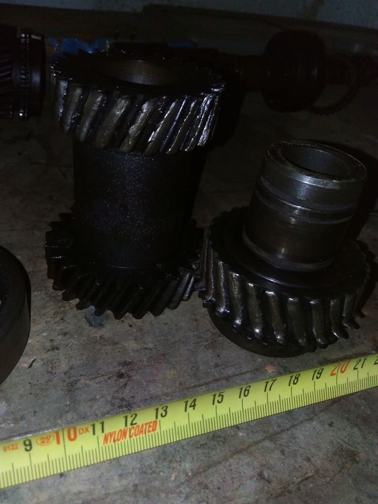

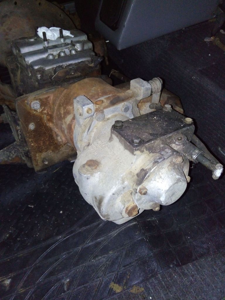

Para quem não sabe, um overdrive é uma caixa extra, acoplada na caixa de transferência de ferro que dá uma meia mudança a mais.
Ficam algumas fotos e dados.
O dito
O rolamento principal, main bearing 1D3790, SFK 6308, 90X40X23

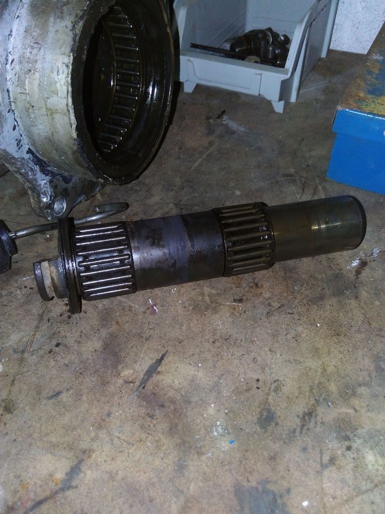

O veio de saída

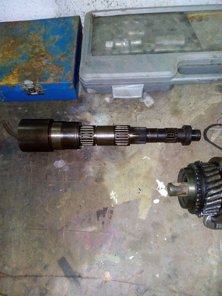

O veio de entrada
Carretos 💢😠
Veio do carreto duplo

Faltava tirar a parte que entra no veio da caixa de velocidades.
O veio da caixa ZF (MA junta a 1ª)
Anilha, rolamento, porca e a peça que transmite a força da caixa de velocidades para o overdrive.

Não é preciso saberes a medida original dos dentes ,basta levares o conjunto de engrenagens que eles sabem como proceder.A relação entre todas as cotas de uma engrenagem está prevista e bem definida ,já fizeram trabalhos bem piores que esse.
