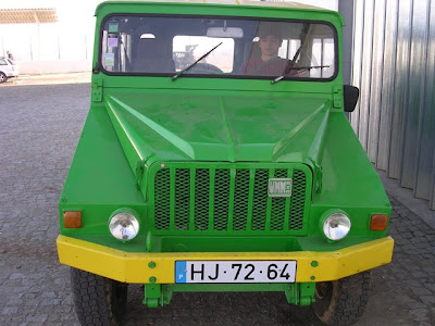

Fui hoje testar o meu antigo Cournil que estou com ideias de comprar.
O que se passa é o seguinte, em 4ª ou até mesmo no final da 3ª o jipe começa a fazer muito ruído que o meu pai diz ser do diferencial.
O ruido e como se fosse ferros a roçar por folga mas depois dos 80 começa a deixar de fazer
o jipe é um counil de 85
Espero que me consigam ajudar.
Ps: Um membro do forum via telf disse que poderia ser da caixa e para testar ligar as altas a ver se saltavam em esforço mas nao saltaram.
cUMMps TKS
