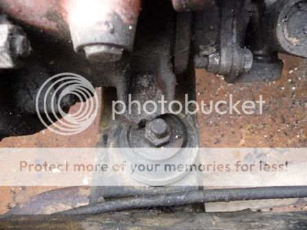

O que vi é que a caixa de velocidades é de facto de ferro mas a tampa superior de onde sai a alavanca e o interruptor de marcha atrás é de aluminio. Mas estive em lavagens, tentando remover uma crosta que me fez gastar uma quantidade apreciável de diluente:D. vou colocar algumas fotos do "tenório" (não gosto daquela cor amarelo "Tenório" "Bom petisco" ou "general".Quando puder mudo! Gostaria Que depois de ver as fotos alguém me indicasse a melhor solução para recuperar o apoio partido da caixa de transferências.
Os que vi em idênticas condições tem duas placas de ferro ensanduichando a ponta partida. Alguèm pode dar uma olhadela nas fotos?

Tem as caixas ditas "de ferro", neste caso uma "ZF" (com a MA ao lado da 1ª e com apenas a tampa em alumínio). É uma caixa muito boa e resistente.
Cuidado com lavagens com diluente, a borracha dos retentores não se dá muito bem com ele, utilize preferencialmente o petróleo ou o gasóleo.
