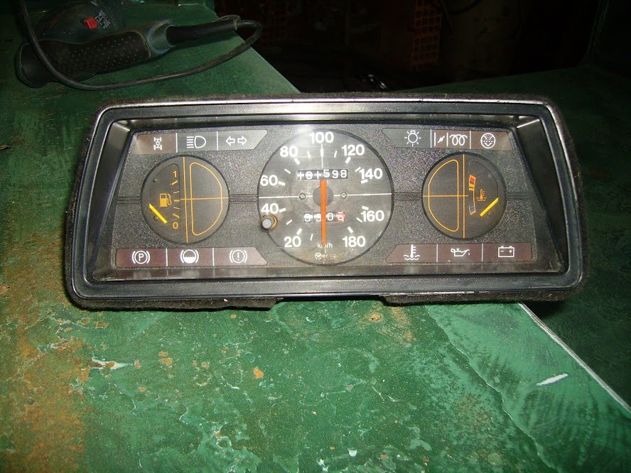

Tenho uma dúvida sobre os diferentes quadrantes dos UMM...o meu tinha de origem um quadrante dos antigos ou seja, destes:
Agora arranjei uns dos mais recentes, ou seja, deste modelo:
A questão aqui é: as ligações nos conectores da instalação electrica ao quadrante são as mesmas? ou muda a ordem?
A serem diferentes será que alguém me arranja o esquema elétrico destes modelos mais recentes para conseguir construir a instalação de forma a funcionar com estes novos quadrantes?
Obrigado! ;)

As fichas da cabelagem são diferentes!
Não te quero estar a enganar, mas tenho quase a certeza que o PEDROALCANENA têm um esquema eléctrico já estudado de forma facilitar a aplicação do novo quadrante.
Tenta falar com ele;)

Com um esquema electrico resolves isso.
Basta identificares a cor do fio e qual a luz correspondente, depois segues o sinal desde a ficha da cablagem até à luz correspondente.

A única razão que vejo para a troca de um quadrante por outro com muito menos informação é a de avaria no conta Km/velocimetro.
Pelo que ouvi dizer a troca apenas desse componente é directa.
De resto é trabalho de corte e costura.... que não trás uma mais valia real...

Já fiz essa alteração no meu UMM, a troca esta mt longe de ser directa, as fichas nem são as mesmas..
O velocímetro e conta km, a troca tb não da directa, nem coisa parecida mas com trabalho e dedicação tudo se faz:)
