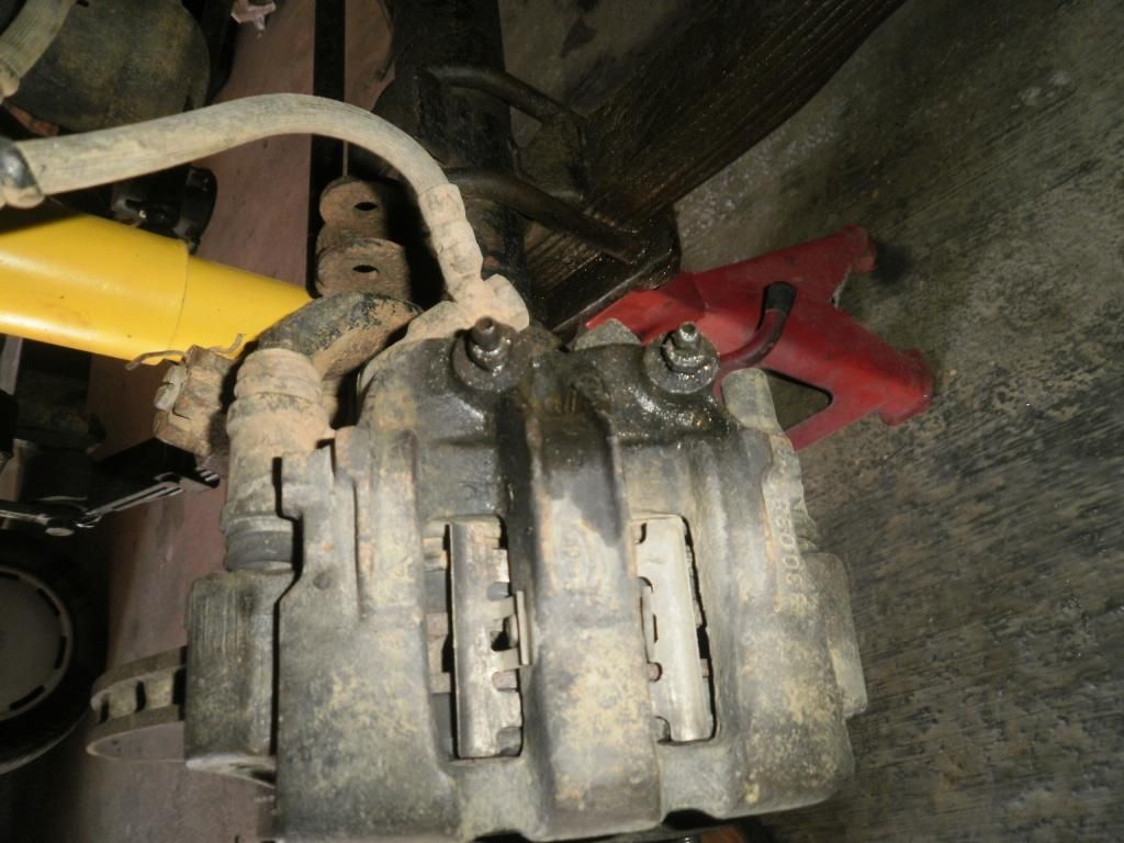

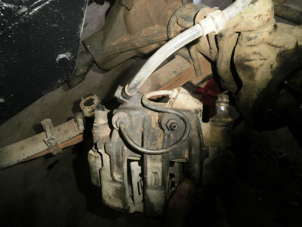

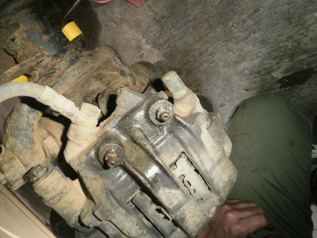

Boa tarde, será que me conseguem ajudar a perceber as diferenças entre o sistema de travagem do lado esquerdo e direito do meu jipe? Originalmente vinha com tambores, e os ex-donos colocaram travões de disco a frente. No entanto são diferentes a vista, será que funcionalmente estará tudo bem?
aqui no lado direito só com um sangrador

e aqui do lado esquerdo em que usa 2 sangradores. curioso que deste lado a roda anda sempre mais "presa"

As pinças são iguais.
A única diferença é que a da 1ª foto provavelmente seria de um Volvo, a outra é original UMM:
