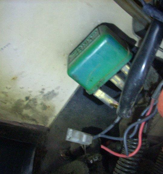

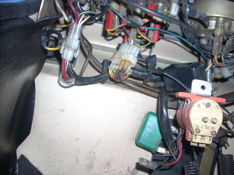

Essa caixa é isto verde?
Para além disto só lá tem os 2 automáticos dos piscas (e ignorem o motor de esguicho do alter, que ainda não me decidi a reformar o original de mão...)
Por outro lado, está ali uma ficha solta que não sei se é de sobra ou se terá caído da tal caixa...
(Aí por volta de 1989-90 a instalação eléctrica derreteu e na Mocar meteram a bicha de cabos do Alter, por isso tenho alguns terminais de sobra...)
E como sei se é dali o problema? Caixa nova só para experimentar ou oficina com ele e pronto?
