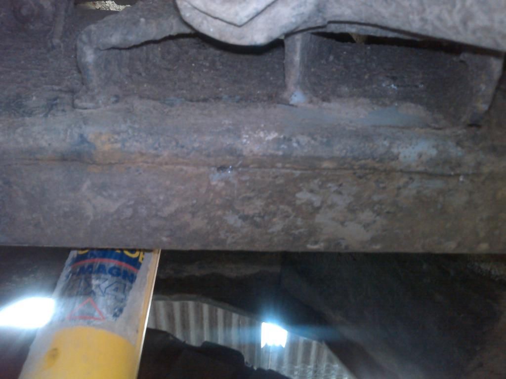

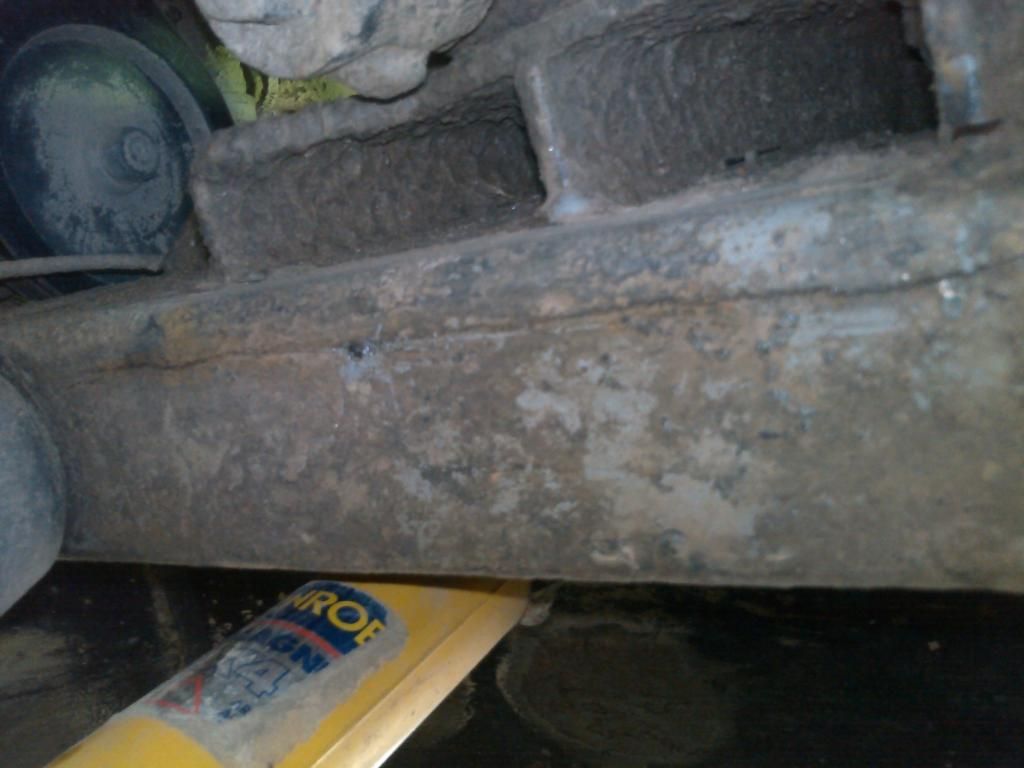

tinha o UMM no mecânico para uma simples revisão, mudança de óleo, filtros e um vedante e outras afinações, e sou chamado oficina para ver o seguinte:
uma fissura de cerca de 20cm, na longarina por baixo do suporte da direção assistida, tenho também o suporte da direção rachado/solto da longarina.
Alguém já passou pelo mesmo?(fissura na longarina)
que acham que devo fazer?
deve ser reforçada a zona danificada ou bastará soldar?
Qual o melhor tipo de soldadura a aplicar?
Agradeço os vossos comentários

Olá Jorge ,o meu estava bem pior , é muito comum nos UMM Alter.Eu cortei o apoio da caixa ,chanfrei e soldei a estaladela , reforcei a longarina no local com chapa quinada de 4mm na qual fiz alguns furos de 20mm para a soldar ao chassi nesses pontos ,fiz um apoio novo em chapa de 10mm com maior superfície de contacto com a longarina(tenho caixa de direção Patrol GR), tudo soldado a MIG.Essa zona é muito frágil nas nossas máquinas.

Nunca vi a rachar nesse sitio mas a imaginar a força que a caixa faz quando estraga os suportes, pode também fazer isso.
Será que dá para abrir a longarina e colocar uma chapa transversal no interior para contrariar a força que a caixa faz?

a caixa de direção só não caiu porque já tinha sido reforçada
anteriormente.
Se repararem o apoio já tinha sido reforçado com uma barra interior
e também porque tenho um tubo/esticador,da longarina esquerda ao apoio da caixa.
deve ter chegado ao fim de vida, foram 28 anos muito intensos
lá vou ter que desmontar e vender ás peças :disappointed_relieved:

Já tive uma surpresa parecida na IPO...Suporte da caixa de direção rachada e um parafuso partido.
Mandei soldar e pus uma travessa roscada a segurar a caixa. Vou procurar a foto, mas há vários camaradas que tem essa travessa.

Olá Luis
eu também tenho essa travessa roscada, foi o que impediu a caixa de cair

Como o Jorge acabou de comprovar , essa travessa não serve para nada , é até uma obra cómica. É necessário resolver o problema pela raiz, aumentar localmente a espessura da longarina e distribuir as forças resultantes da reação do apoio da caixa por uma maior superfície , diminuído a pressão exercida em cada soldadura. Deixo 2 fotos do trabalho que eu fiz no meu carro e que descrevi em cima.No meu caso a longarina estava estalada por baixo como a do Jorge e também junto a todas as soldaduras do apoio , alem da caixa estar destruída.
