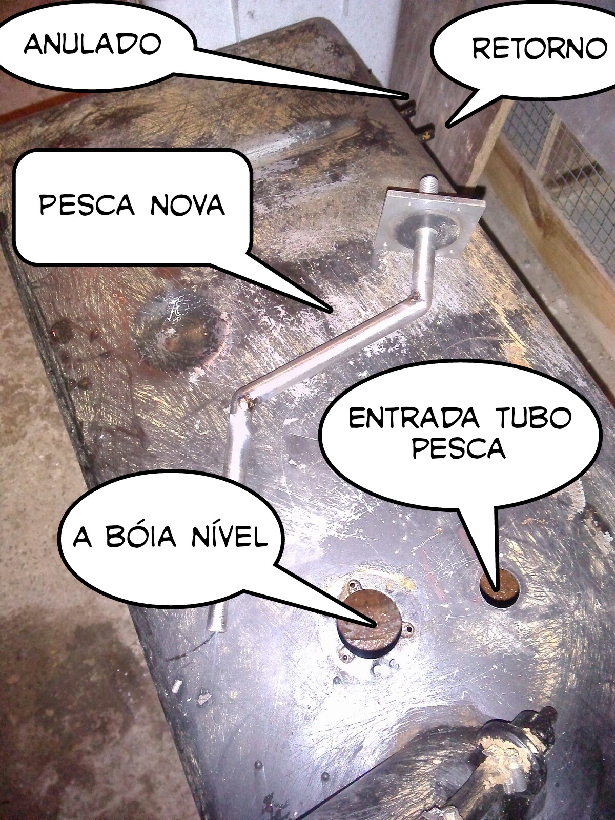

Resolvido, fiz uma pesca nova. Ao lado da bóia nível vai se encontrar a entrada da nova pesca.
Como a parte mais baixa se encontra ao centro do depósito, a pesca nova não pode ser aplicada no centro devido a essa parte do depósito estar junto a estrutura do R2-D2. Como podem ver na imagem a pesca tem esse formato para ir ao encontro da parte mais baixa. Não tenho imagem do serviço concluído, mas garanto que está 5 estrelas e o problema foi resolvido.

Boas, o problema ficou resolvido. Como agora tenho um pré-filtro, consigo ver que apenas passa gasóleo e as bolhas de ar nem velas. Após a intervenção, tive que lavar o deposito e ficaram muitas partículas que agora estão alojadas no pré-filtro.
Não sei explicar qual a causa do rompimento do tubo de pesca, talvez o tubo entupia na pesca e a sucção da bomba tenha cedido alguma parte mais deteriorada do tubo(é especulação).
---A rede que estava no fundo do deposito, estava desfeita---
Quando tiver oportunidade publico fotos da pesca aplicada.
