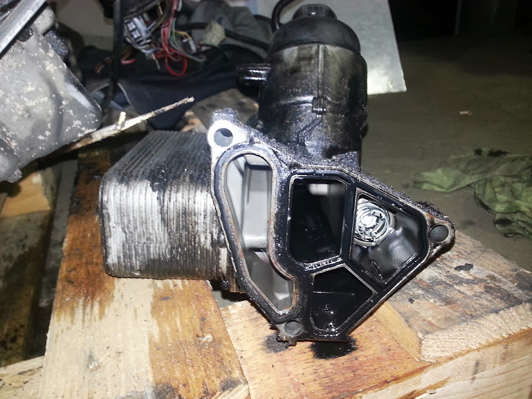

Na zona do permutador de calor e do filtro de oleo, esta muito sujo.
Felizmente era mesmo do filtro, por cima não há óleo...

Os três parafusos que seguram estavam soltos, estes novos motores tem uma vantagem muito grande, todo o tipo de acoplamentos de peças é feito através de vedantes e o-rings, já não há juntas de cartão e silicone...

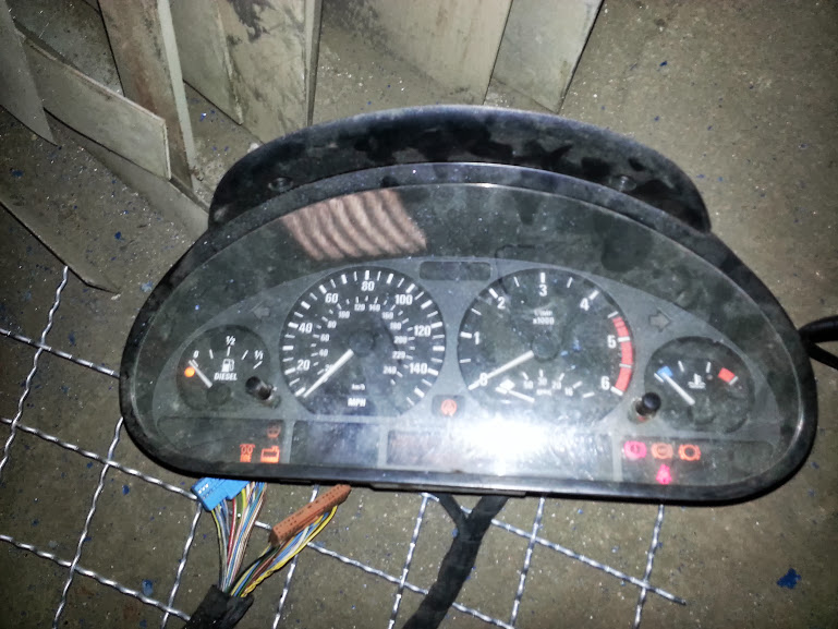

Quase a perder a vontade de fazer fosse o que fosse, prestes a desistir consegui acender o quadrante e por as luzes do quadrante a rular, que brilho nos olhos que se acendeu, que vitoria tão pequenina face a tudo o que vamos ter pela frente mas já consegui dormir descansado umas noites ;)
