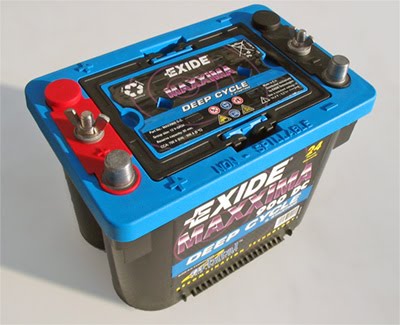

BATERIAS MAXXIMA
Arranque "Orbital"
As armaduras de banda muito fina permitem a obtenção de placas de pouca espessura e, de grande superficie que geram uma produção eléctrica muito superior à das baterias convencionais. Graças ao duplo empastamento, a bateria MAXXIMA oferece um rendimento 50% superior ao das baterias convencionais.
Os separadores de microfibra melhoram substancialmente a produção de energia. Uma bateria MAXXMA proporciona 900A no arrnque quando uma bateria convencional do mesmo formato fornece 600A. Graças ao empastamento pela frente e verso(dupla face) a bateria MAXXIMA consegue um rendimento 50% surperior a uma bateria convencional.
Uma maior intensidade de arranque e uma rápida recuperação permitem o arranque dos motores mais exigentes em todos os climas, desde -40º a + 75º. Mesmo parcialmente descarregada, a bateria MAXXIMA proporciona a energia necessária para o arranque mesmo em casos de utilização pouco frequentes (motores agrícolas, compressores, veículos de colecção, etc.).
Uso "Orbital"
A bateria MAXXIMA dura duas vezes mais que as baterias convencionais nas provas de carga e descarga.
A compressão dos elementos permite suportar igualmente descagas muito mais profundas que as baterias tradicionais. A combinação de uma liga especial de chumbo estanho e a espessura mínima das armaduras, proporcionam uma resistência interna reduzida e facilitam uma recarga com intensidade 2 vezes superior à de uma recarga standard.
Graças à sua tecnologia hermética de recombinação de gases, a bateria MAXXIMA mantêm um nível de rendimento elevado mesmo em caso de sobrecarga. A ausência de evaporação, mesmo nas condições de uso mais extremas, assegura a excepcional longevidade da bateria MAXXIMA.
Robustez "Orbital"
O desenho compacto e os sistemas de compressão dos elementos fazem da bateria MAXXIMA a mais robusta das baterias.
A bateria MAXXIMA suporta 17 vezes melhor os testes de vibração que as baterias convencionais.
Graças aos seus elementos individualmente herméticos e ao electrólito absorvido nos separadores, a bateria MAXXIMA pode funcionar mesmo que o recipiente esteja acidentalmente roto ou quebrado.
A bateria MAXXIMA resiste aos maus tratos e ás condições de trabalho mais difíceis. O desenho, a estanquecidade e a recombinação interna de gases permitem-lhe resistir ás altas temperaturas que se geram junto do motor.
Qualidade "Orbital"
A estanquícidade total permite conservar a bateria sempre limpa e sem nenhum risco de corrosão dos terminais ou dos equipamentos á sua volta.
Não pode haver fugas de ácido mesmo que o recipiente seja acidentalmente quebrado porque o electrólito está impregnado e absorvido nos separadores. A bateria MAXXIMA está absolutamente livre de manutenção e nunca necessita ser aberta.
Graças á sua potencia e á recombinação de gases, a bateria MAXXIMA permite um período de armazenagem 50% superior á de uma bateria convencional. Com 4 terminais, uma tampa plana e asas ergonómicas a instalação da bateria MAXXIMA é muito fácil. a sua estanquicidade permite a colocação em qualquer posição.

Baterias Exide Gel
As baterias Exide Gel, Foram concebidas para um exelente desempenho em descargas profundas, ( 4 semas até ao estado de descarregada ), sendo resistente às vibrações funciona à base de ácido gelificado.
ARGUMENTOS EXIDE GEL
Resistência excepcional aos cíclos ( 800 ciclos a 600% de profundidade de descarga )
Apresenta a possibilidade de rodar em 180º. vertical ou orizontal.
É uma bateria sem manutenção, calcium/calcium, com recombinação de gases e vávulas de segurança.

741
Atenção que a Exide de 900A tem apenas 50AH e é curta para os UMM's que normalmente tem 75 AH.
Se queres montar uma bateria deste tipo para o teu caso é a OPTIMA, porque a YellowTop 5.5 que é do tamanho de uma bateria convencional, tem 75AH contra os 50AH da EXIDE e tem 1125 amp. contra os 900amp. da Exide para alem da capacidade de reserva ser de 155 min, contra 100 da EXIDE.

Estive a falar com um pessoa responsável de marketing da Exide e ele não aconselha em nada as baterias de tecnologia gel para os nossos veículos,
aconselhando as baterias orbital para um consumo elevado.
Falou até se o jipe cair num buraco onde se fique sem possibilidade de ter o motor a trabalhar, uma bateria orbital é capaz de o tirar de lá a guincho coisa que uma de gel não o faz.
Em relação a preços uma Exide Orbital fica em 185€ e uma de Gel ele nem me disse para não me assustar.
