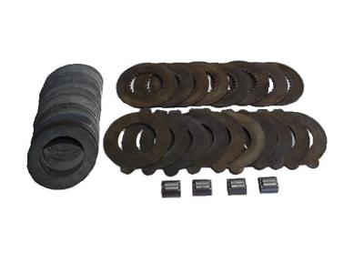

O teu o meu e o de todos ou quase todos os UMM tem lá isso que são as tais ditas cujas anilhas autoblocantes
Tipo isto
Só que devem já estar gastas e não actuarem como o devido.
Num teste rápido sem ligares 4x4 levas o jipe de maneira a que uma das rodas da traseira se eleve do chão e sem acelerar à parva, se tudo tiver 100% o jipe continuará a andar mesmo com essa roda no ar.

Todos os UMMs tem o sistema autoblocante, a grande questão é quantos é que ainda o têm a funcionar!!!
Com o uso as anilhas do sistema de deslizamento controlado vão-se desgastando, mais ainda quando a "maioria" dos mecânicos por desconhecimento troca a valvolina LS por valvolina normal!
Acredito que em muitos casos o uso de valvolina 80/90 "inadequado" seja uma das maiores razões que levam ao desgaste e degradação precoce do autoblocante dos diferenciais DANA!
bruno-991
31 Jan 2010
1.242
Após algumas pesquisas e testes verifiquei que a dita 80/90 não consegue lubrificação entre as anilhas, quando em novas e em pressão,provocando o seu desgaste prematuro, até o sistema autoblocante fica mais forte.
Ao contrario da LS, que desde cedo faz o correcta lubrificação das mesmas levando a um autoblocante correcto e longevidade do sistema.
Agora se tens um sistema folgado sem nenhuma esperança de autoblocante podem usar 80/90 normal.
