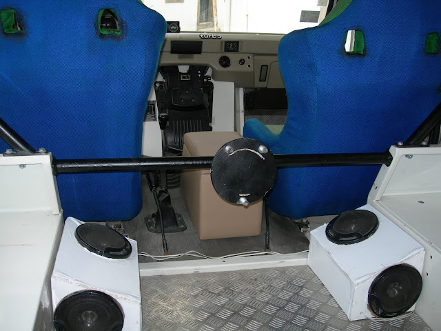

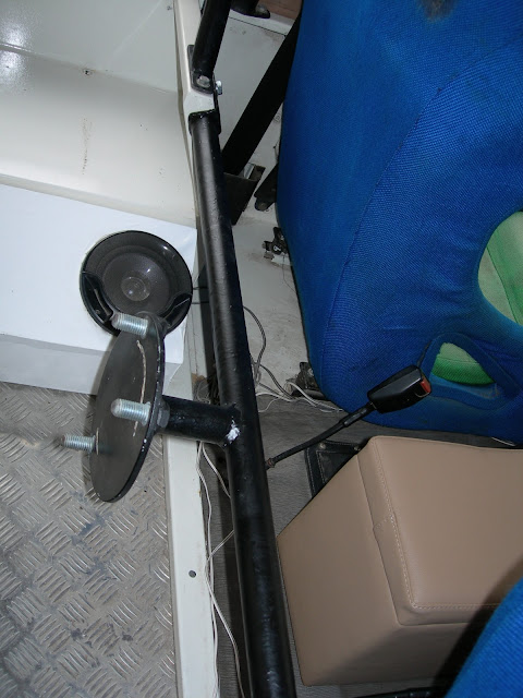

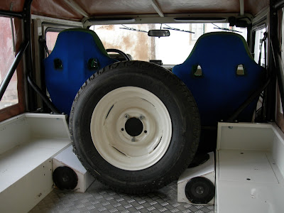

Aqui vai a alteração que fiz para colocar o pneu no interior, pois já sabemos que as portas traseiras rasgam a chapa onde fixa as dobradiças por causa do pneu suplente.

Realmente é uma boa solução para poupar a vida ás dobradiças traseiras. O unico entrave para que eu não avance com uma solução dessas no Imperador é a limitação de espaço que ocorre no interior. O UMM tem a vantagem que pode transportar um objecto comprido no seu interior, pois até ás alavancas é espaço util. nesse caso o espaço util acaba onde começa o pneu..
