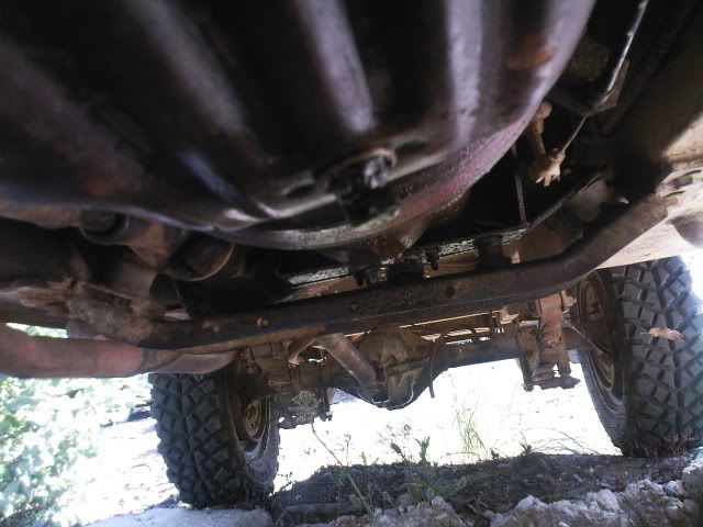

a peça que falo/falamos é esta que aparece na foto abaixo colocada por outro membro do forum, peço desculpa por não ter pedido a devida autorização d eutilização.
dá bem para ver no lado direito um cabo tipo parafuso, o tal cabo/parafuso que partiu.
